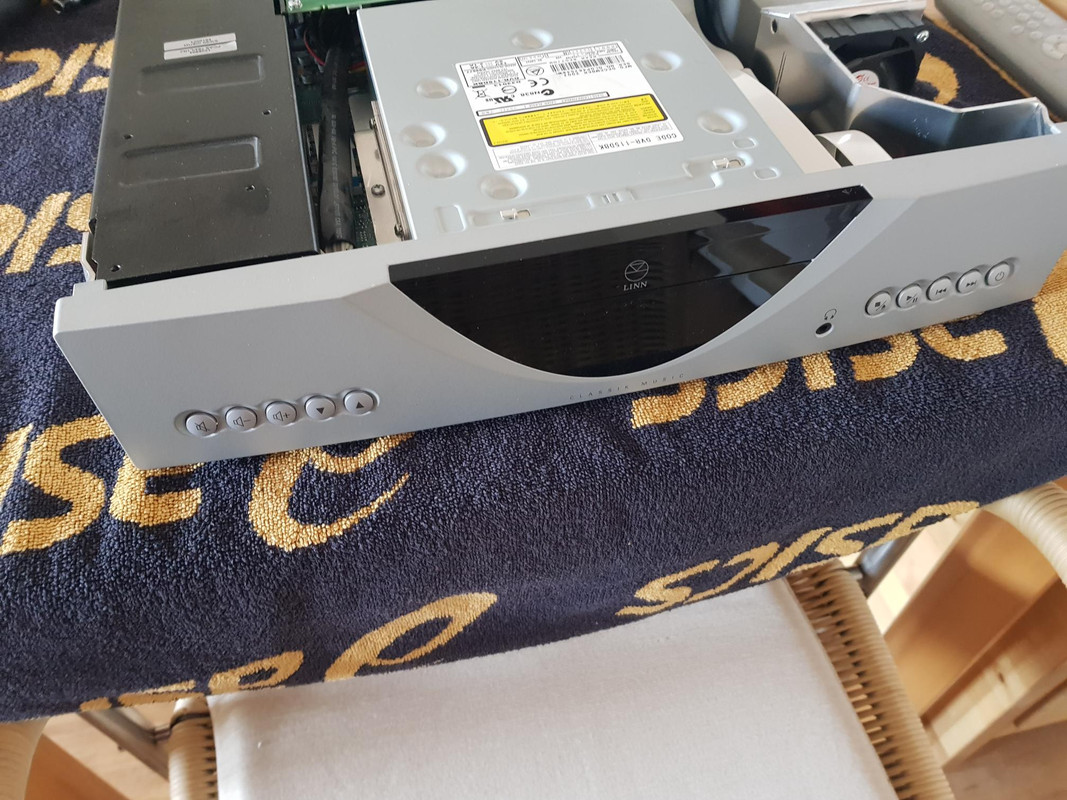

Moin, mich gerade mal frisch hier angemeldet und gleich ne Frage : Habe "günstig" einen Linn CD Receiver bekommen, der aber sich leider nicht einschalten lässt --- Gibt es hier einen Linn Spezi ?? Platinen sehen tiptop aus :-)
[Bild: 20220426-083440.jpg]
[Bild: 20220426-083450.jpg]

Die Fotos zeigen ja leider nicht das ganze Gerät; insb. der Netzteilbereich wäre interessant; wenn es sich um ein Schaltnetzteil handelt würde ich auf den Bootstrap-Kondensator tippen.
So aber schwer zu sagen; Unterlagen zu dem Gerät wird es kaum geben.
Standard Pioneer DVD Laufwerk verbaut, da hätte ich eine elegantere Lösung von Linn erwartet.
Millionenfach bewährte PC-Technik halt, irgendwo in Fernost zusammengedengelt.

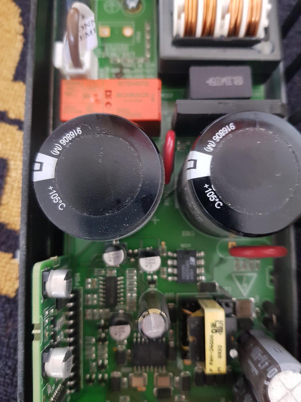

[Bild: 20220426-191133.jpg]
[Bild: 20220427-104134.jpg]
Einer der beiden "schwarzen Teile" macht "Klackergeräusche"
Na eher der orange Kasten daneben.
Der markierte Kondensator ist dein defekter Freund.
[Bild: Inked20220426-191133-LI.jpg]

(27.04.2022, 12:52)Stefan . schrieb: Der markierte Kondensator ist dein defekter Freund.
Ich staune - woran kannst du das erkennen?

Hallo zusammen, nachdem ich jetzt davon ausgehe, dass das Netzteil "ne Macke" hat ... Gibt es Schaltpläne von Linn ??? Scheint ja etwas komplizierter zu sein :-)
Hast du den markierten smd Elko schon "ohne Erfolg" erneuert?
(29.04.2022, 09:23)scope schrieb: Hast du den markierten smd Elko schon "ohne Erfolg" erneuert?
Ein netter kompetenter Nachbar hat den mal "durchgemessen" -- Er meinte der wäre okay --- (Du meinst den der nette Kollege markiert hat ??)
Genau...
Dann geht´s weiter. Die Beschaltung des Top223 kann man im Netz finden. Darauf basierend muss man weiter suchen. Das verlangt aber zumindest eine "Grundausstattung" und Ein wenig Erfahrung.

Es ist der Bootstrap Elko 22uF 50V den ich eingekreist habe. Tauschen und gut.
Selbst Linn bot an, in den Schaltnetzteilen von 10-15 Jahre alten Geräten die Kondensatoren zu erneuern, wenn man das Gerät nach Schottland schickt.
