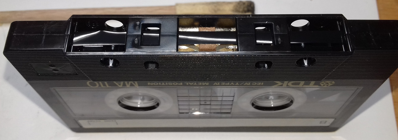

Bei einer TDK MA 110 im gleichen Deck sieht das so aus :
[Bild: 20150124-231745.jpg]
An welchen Fehler kann soetwas liegen ?
