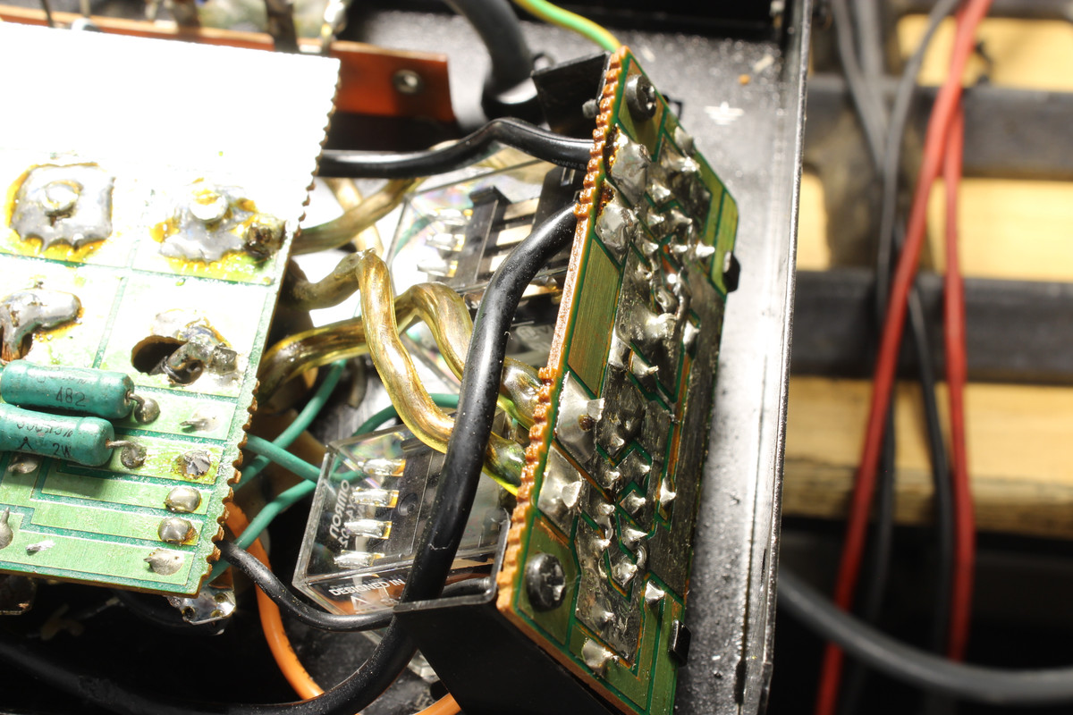

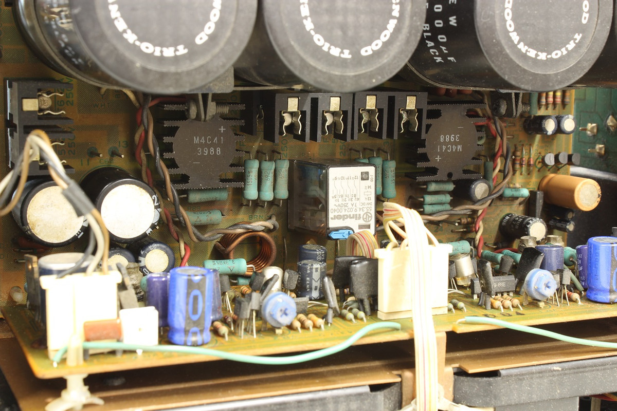

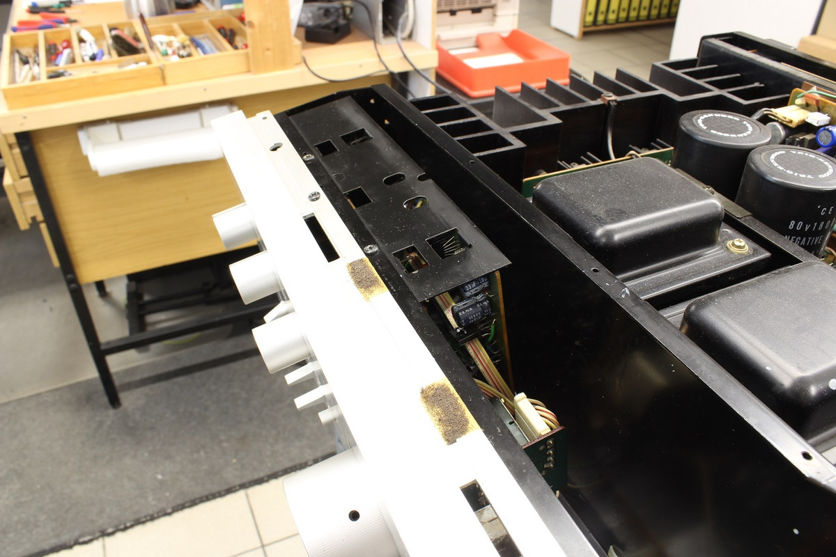

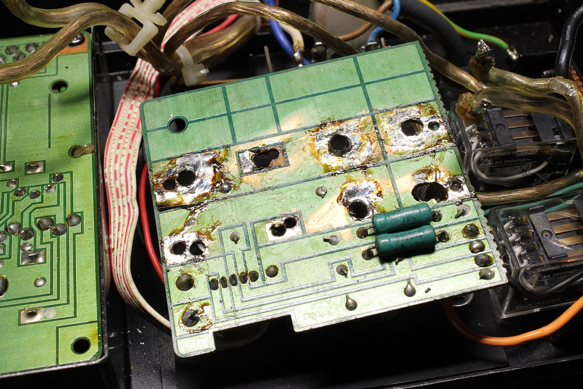

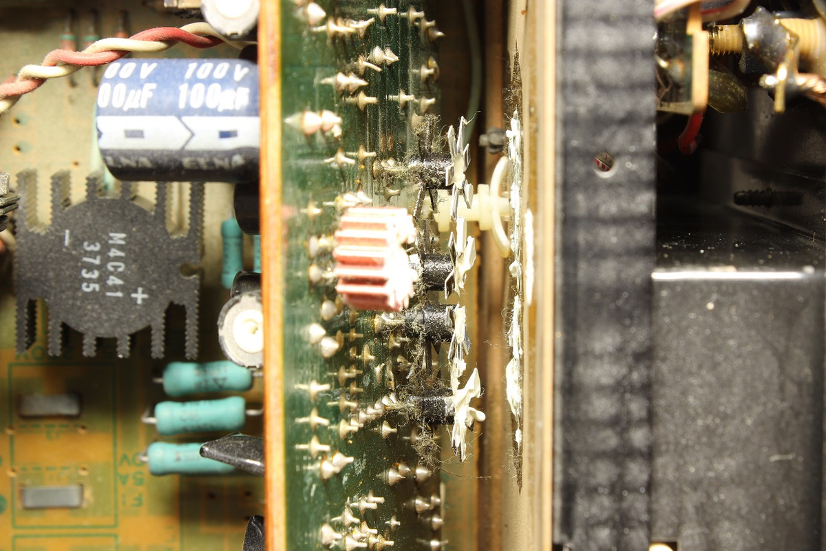

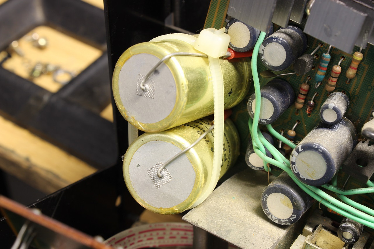

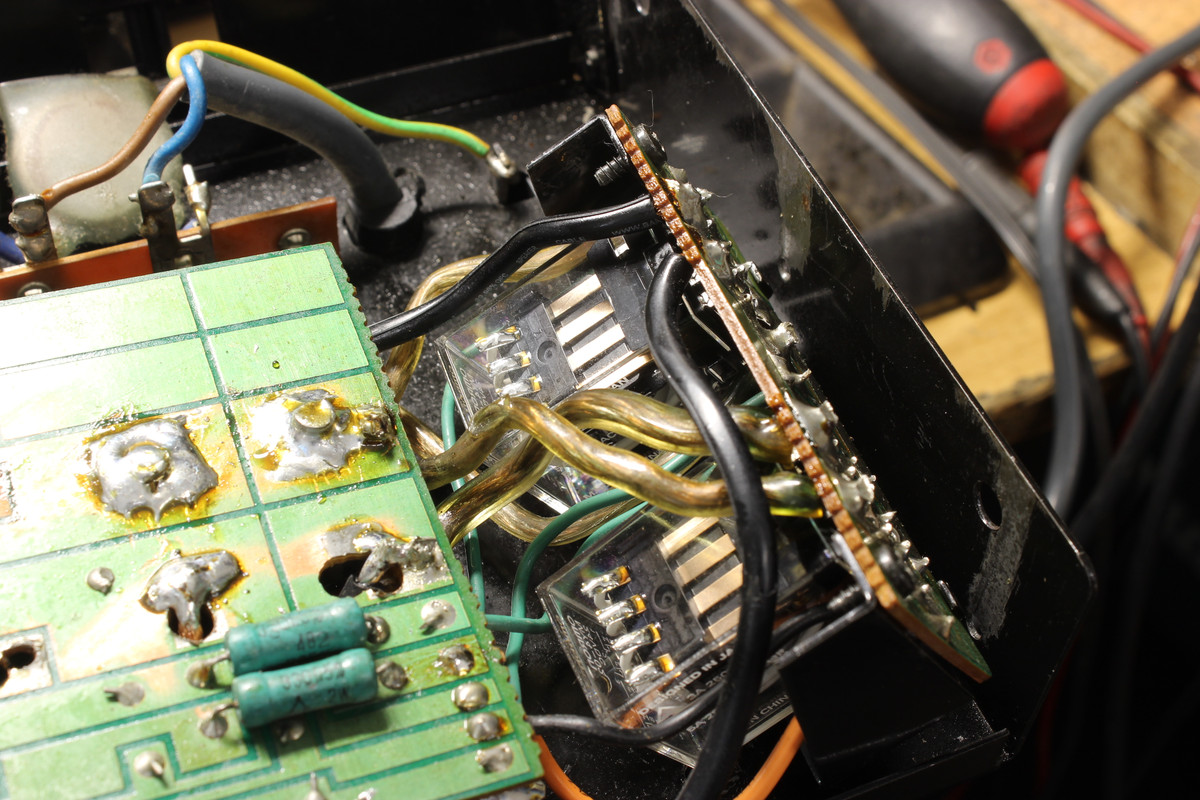

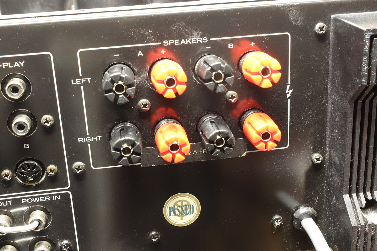

So, nun ist er endgültig fertig. Es musste noch die Verkabelung der Endstufenausgänge und der Lautsprechermassen (rechts und links getrennt) geklärt werden und dann noch zwei Lötfehler auf der kleinen A- und B-Relaisplatine beseitigt werden - und dann, endlich funktionierte alles so, wie es sein soll. Lediglich der DC-coupled-Schalter war leider vom High-Ender restlos verhunzt, er rastet sehr schlecht und setzt auf einem Kanal sehr stark aus. Da war mit zerlegen und reinigen leider nichts mehr zu machen. Ich habe den Schalter gebrückt, es gibt jetzt nur noch DC-gekoppelte-Wiedergabe, die grüne LED lässt sich jedoch noch schalten. Ich halte das auch nicht für unabdingbar wichtig, dass diese Funktion gegeben sein muss.

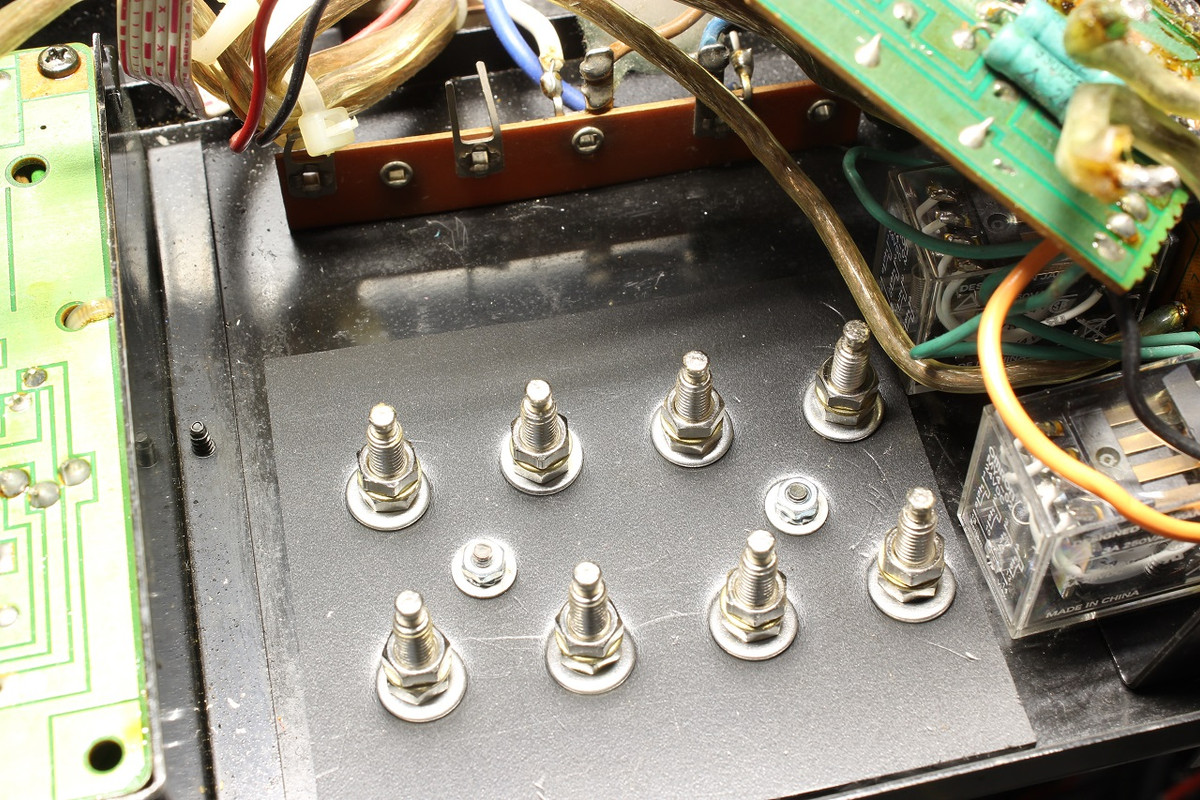

Zunächst wurden alle neuen Polklemmen mit einem dicken Draht verlötet, an dem dann die misshandelte Platine befestigt werden sollte.
![[Bild: IMG-3446.jpg]](https://i.postimg.cc/3NfzDXM7/IMG-3446.jpg)

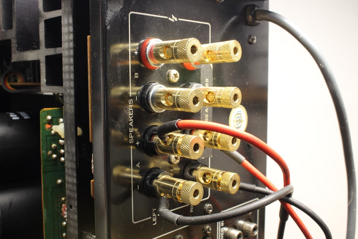

Hier sitzt die Platine wieder fest und ist bereits mit den furchtbar dicken Kabeln des High-Enders verkabelt. Auf der kleinen rechts im Bild zu sehenden Platine gab es noch zwei Fehler. Das hat aufgehalten.

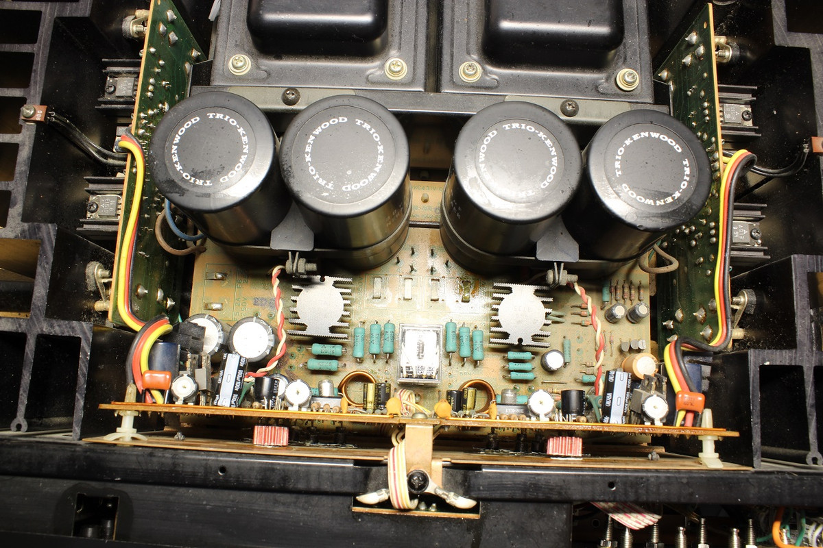

Nun ist wieder alles montiert und getestet - es funktioniert ohne jedes Problem und klingt auch ordentlich (laut und leise).
Von vorne...
...und von hinten.

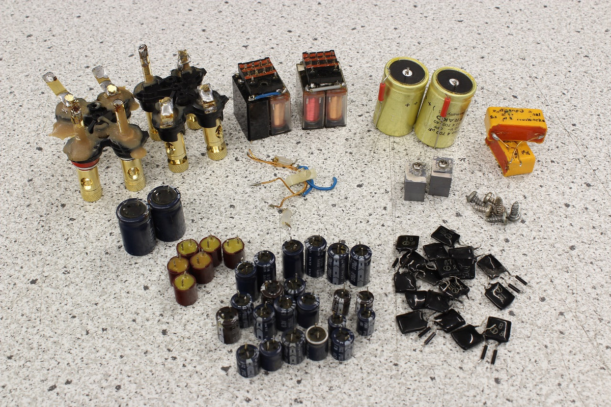

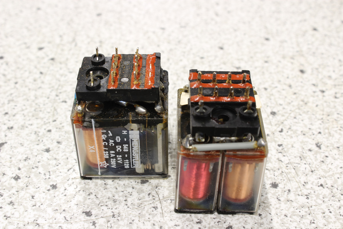

Und das wurde alles ausgetauscht.
Wie bereits gesagt: normalerweise lehnen wir derart vorbehandelte Geräte ab, weil die Gefahr, dass etwas nachher passiert, weil irgend ein Umbau von mir übersehen wurde - ist durchaus gegeben. Ich habe das mit dem Besitzer des Verstärkers vorher abgeklärt und er war bereit dieses Risiko zu tragen, wobei wir ihn in so einem Fall natürlich nicht im Regen stehen lassen.
Umfangreich sind die Arbeiten aber in diesem Fall schon gewesen...

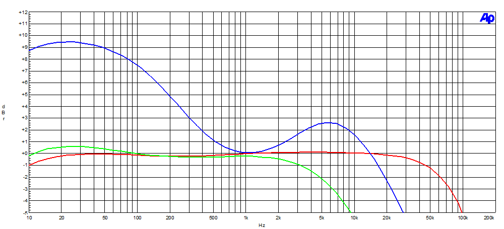

Die Loudness-Schaltung ist wirklich interessant. Ich kenne kaum einen Verstärker, mit einem richtigen Bassboost bei 30Hz. Da dürfte gerade
bei tiefbassschwachen Lautsprechern richtig was gehen. Plus 9dB bei 30Hz, da darf man es mit der Lautstärke wahrscheinlich nicht übertreiben, oder ?

8 bis 9 dB sind damals beinahe üblich gewesen. Pioneer, Sansui...usw...

Beispiel Sansui: Blau
Oder Pioneer: Grün
Zitat:da darf man es mit der Lautstärke wahrscheinlich nicht übertreiben, oder
Doch, darf man, da der Effekt immer weiter abnimmt, je lauter man dreht.

Bei welchem Pegel sind diese Darstellungen gemacht worden?
Beiträge: 8.402
Themen: 156
Thanks Received: 16.312 in 4.251 posts
Thanks Given: 12.158
Registriert seit: Mar 2015
48
Komplett unbrauchbar !  (Danke für die Beispiele !)

Und der Kenwood:
Die Messungen immer im Bereich um 10 Uhr in Stellung 30Hz. Es ist nicht der Pegel, sondern die Position des Schleifers entscheidend.

Die Loudness beim KA-907 ist erstens dreistufig (3, 6 oder 9 dB bezogen auf -50dB) und dann kann gewählt werden ob die Bassanhebung bei 30 oder 100 Hz wirken soll. Da dies (wie immer bei Loudness) lautstärkeabhängig wirkt, ist Deine Frage einfach Quatsch, Kimi. Wenn man laut macht werden die Bässe ja nicht mehr angehoben.

Wusste ich halt nicht, daher die Frage. Da die Loudness aber immer sehr breitbandig wirkt, dürfte sie in den meisten Fällen sowieso unbrauchbar sein.
Es sei denn man steht auf Bollersound. Ich höre immer Linear, wahrscheinlich deswegen die Unkenntnis

Es geht doch darum, dass bei kleinen Pegeln die Bässe und auch die Höhen von Menschen schwächer wahrgenommen werden. Um dies auszugleichen, gibt es die Loudness.
(27.08.2023, 16:44)scope schrieb: Und der Kenwood:
![[Bild: k3.jpg]](https://i.postimg.cc/ZnHnZPJT/k3.jpg)
Wird doch sehr exakt eingehalten!

Mal nur ´ne Frage eines elektronisch mehr oder weniger Ahnungslosen: ein Verstärker ohne Sicherungen, verstehe ich das richtig ? Wer haftet für die abgebrannte Reihenhaussiedlung und die verkohlte Oma ??
Wenn ich das richtig verstehe hat der „High-Ender“ ja offenbar die Brücken von unten verlötet, also die Platine auch draußen gehabt. Dann dürften da keine gewrapten Verbindungen mehr vorhanden sein.

Es handelt sich um reine Sekundärsicherungen, die Primärsicherung ist noch vorhanden. Mit wire-wrap-Stiften hat das Ganze nichts zu tun, die Sicherungshalter waren in der Netzteilplatine direkt eingelötet und der High-Ender hat dort breite Blechstreifen an deren Stelle eingelötet.
