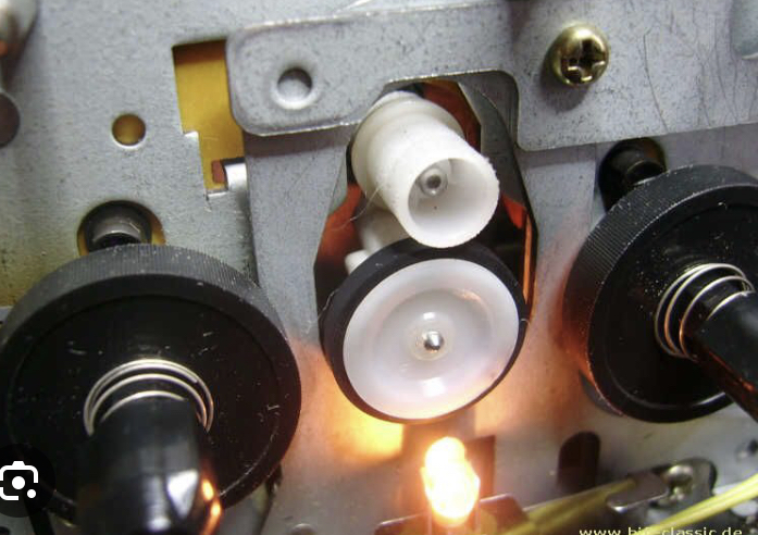

Hi Stephan, da dort kein von-vorne-Bild des ausgebauten Laufwerks zu sehen ist ist das Idlerrad nicht gezeigt.
Hier ein Ansichts-Beispiel eines anderen Onkyo TA LWs
![[Bild: BE2-B46-A9-1-E72-4-BDE-8-B93-8-EF8442-E6-B36.jpg]](https://i.postimg.cc/VNsygxqM/BE2-B46-A9-1-E72-4-BDE-8-B93-8-EF8442-E6-B36.jpg)
Das weiße Rad mit dem Gummi drum.

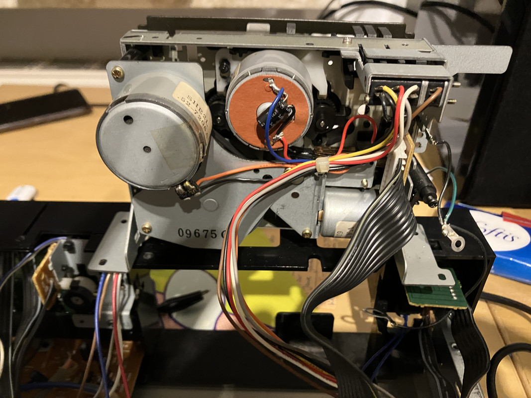

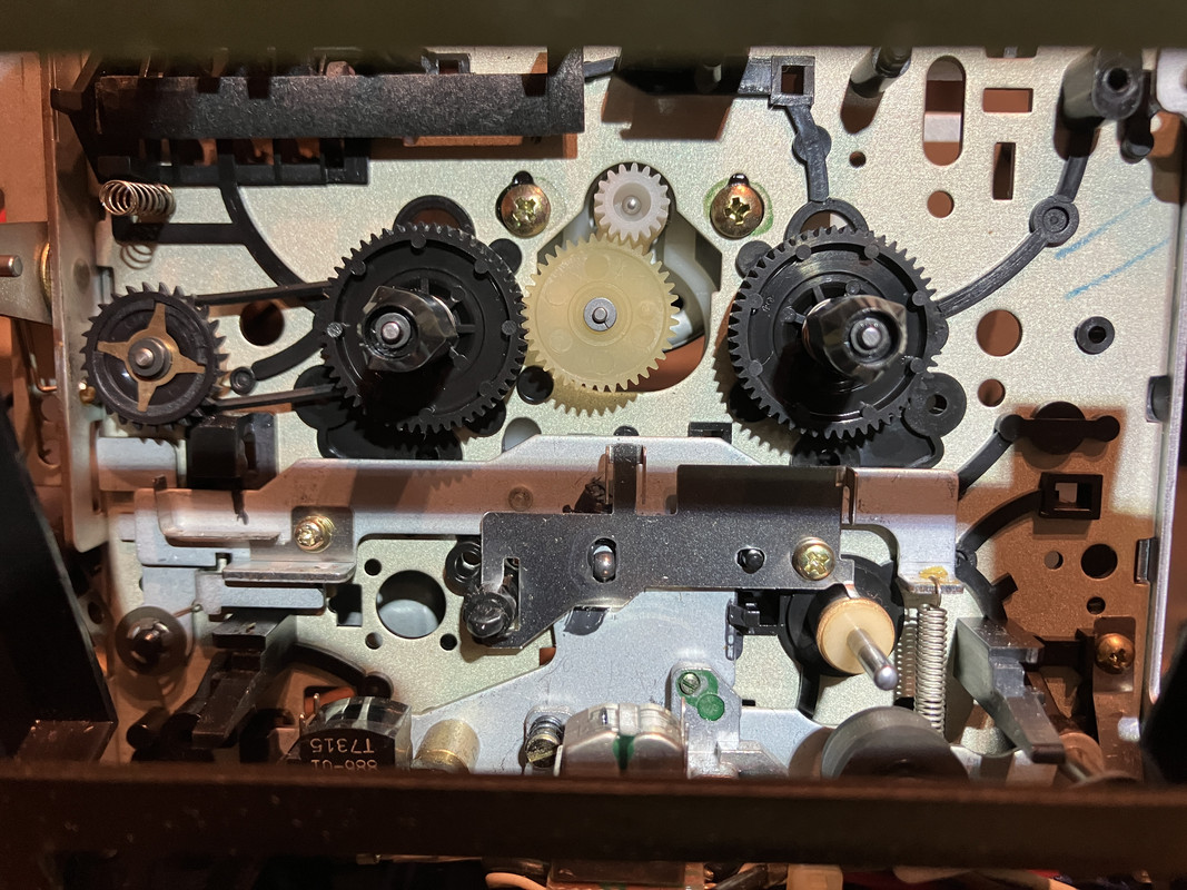

3.) hab das Laufwerk jetzt ausgebaut
- Man sieht, das das Idlerrad ein Zahnrad ist ... der Standplatten fällt als Grund aus
- Die entsprechende Mechanik zum Umschalten ist leichtgängig

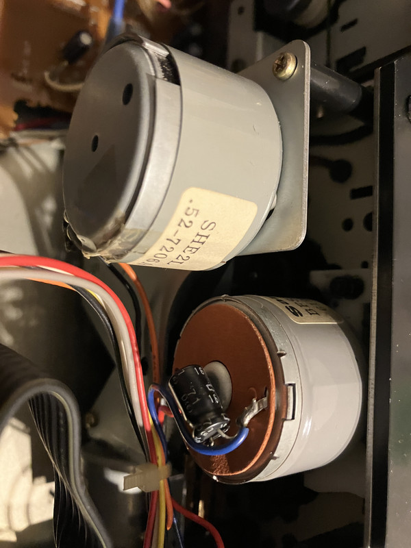

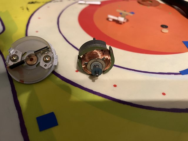

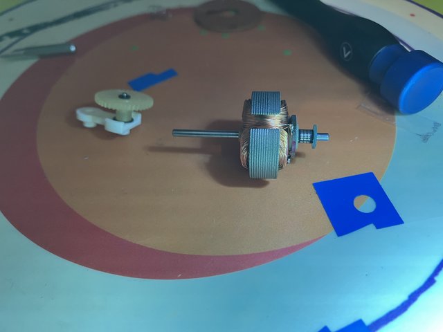

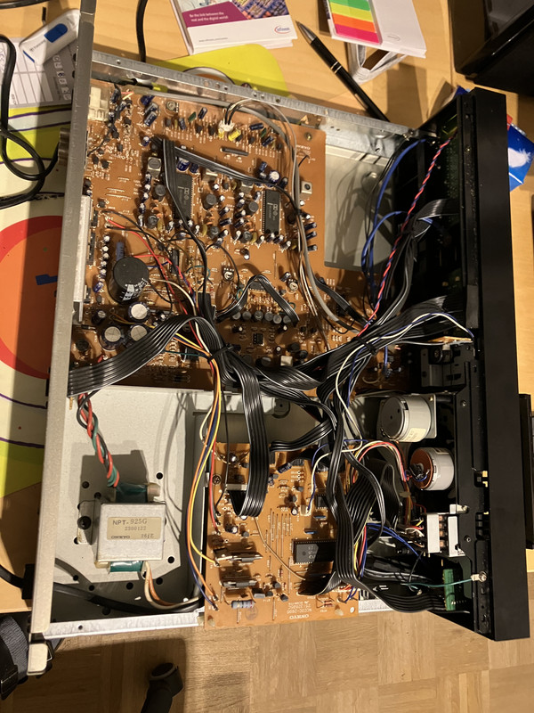

ich kann einstweilig Erfolg vermelden. Nach Ausbau und Reinigung des Wickelmotors läuft der Kasi wieder zuverlässig.
Vielen Dank an alle für die hilfreichen Hinweise.
Hier noch ein paar Notitzen, falls mal einer ein ähnliches Problem bei dem Deck hat:
Der Ausbau des Laufwerks war eigentlich unnötig.
Man kann bei dem Gerät die Kassettenablage (also die Abdeckung von Idlerrad, etc) einfach von vorn abschrauben. Es ist nur mit einer kleinen schraube befestigt und kann dann nach vorn entnommen werden. (Im Bild Rot markiert)
Dann hätte man das Idlerrad mechanisch prüfen und im Fehlerfall durch Messen der Spannung am Motor sehen können, dass der Motor nicht läuft obwohl er Spannung hat und frei gängig ist.

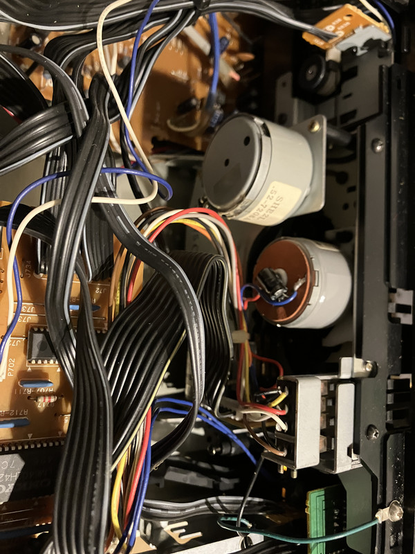

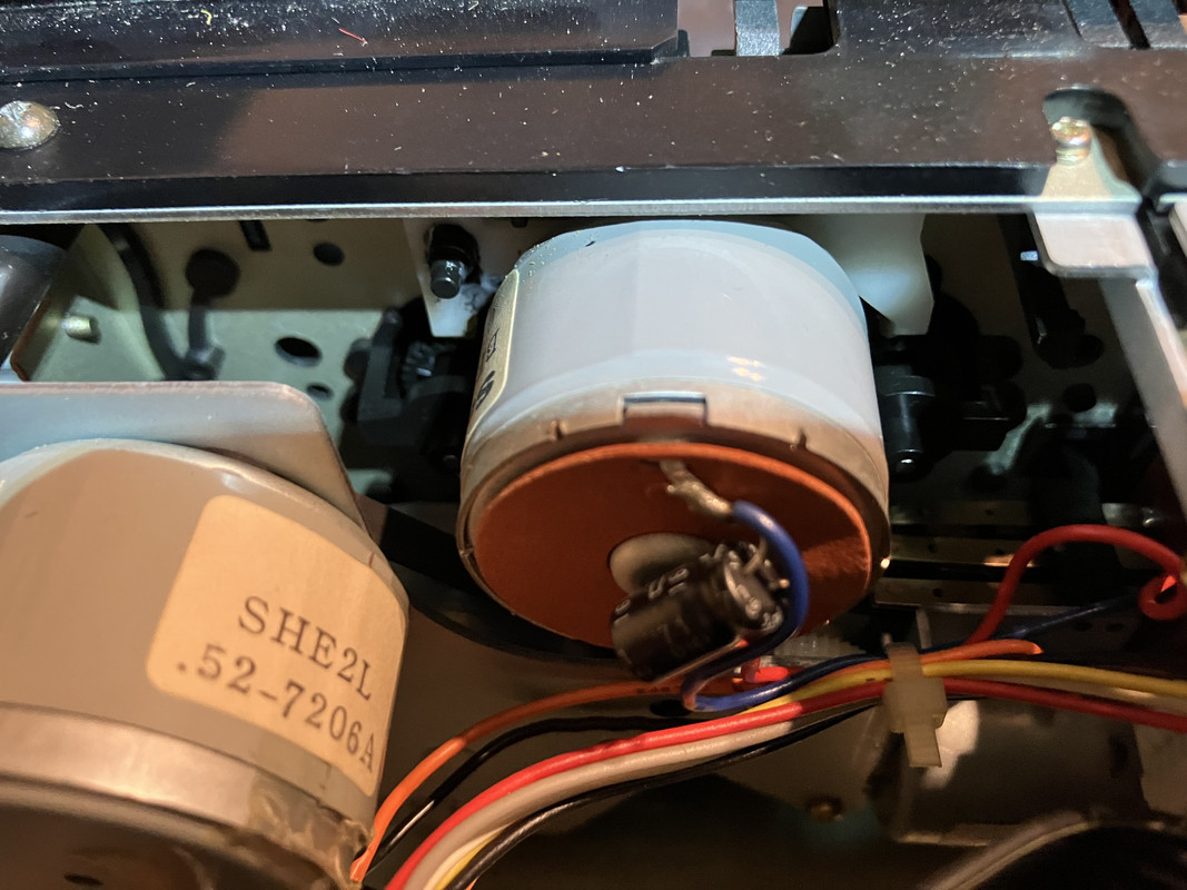

Den Motor kann man auch ohne Ausbau des Laufwerks ausbauen können. Hierzu einfach die im Bild unten markierten Schrauben lösen und den Motor mit Idlerrad nach hinten abziehen.

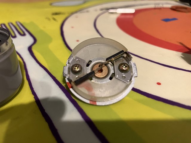

Motor selbst war bei mir etwas anders aufgebaut als in dem oben verlinkten post, daher hier noch ein paar photos von der demontage
ich habe die Kontakte und den Kollektor mit papier gereinigt und mit Kontaktspray benetzt. Vor dem Zuammenbau habe ich den Kontakten ein wenig mehr Vorspannung gegeben.
