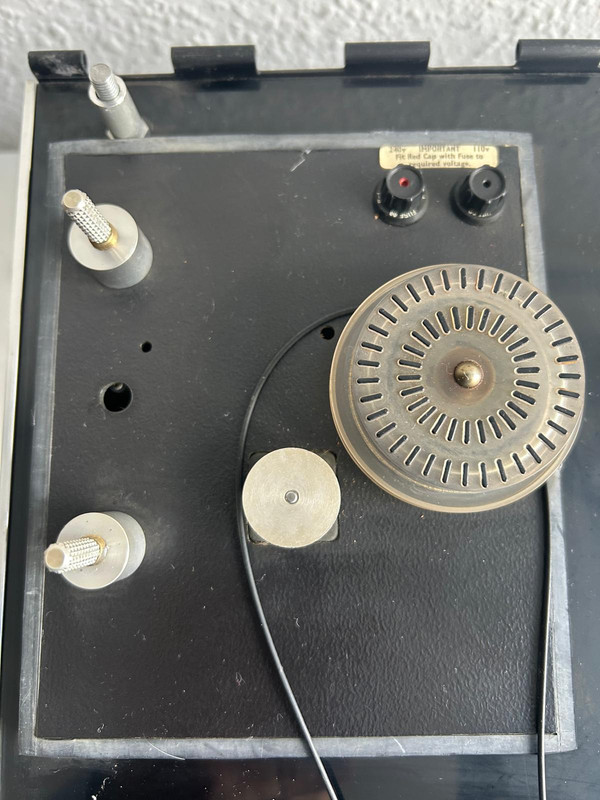

(16.12.2023, 17:35)Norberto1952 schrieb: Hallo zusammen,
bin neu in dem Forum und habe ein Problem mit dem von meinem Bruder geerbten Transcriptors Skeleton aus dem Jahr 1973. Irgendwie ist das zentrale Lager von der Achse des Plattentellers kaputt oder nicht mehr da. Die Führung der Achse scheint in Ordnung zu sein, aber dort, wo die Achse aufsitzt, scheint nichts mehr da zu sein. Müsste dort nicht ein Lager sein und wenn ja, gibt es so was noch zu kaufen?
Für eure Bemühungen herzlichen Dank
Norbert

(18.12.2023, 16:20)Tobifix schrieb: Mach doch mal ein Foto .
Hier das Foto von der Plattentellerachse. Da muss doch unten ein Stützlager sein, denn bei mir dreht der Plattenteller nicht mehr frei. Hat mein Reparateur hier eventuell eine Kugel verschlampt? Vor der Überholung lief der Plattenteller noch frei und dann hat mich der Reparateur angerufen, das Lager sei irreparabel kaputt.
[Bild: image.jpg]
Da fehlt eine Kugel ,welche ins Lager gehört. Ich kann die gerne mal ausmessen . Müsste ich auch da haben . Grüße
(22.12.2023, 22:02)Tobifix schrieb: Da fehlt eine Kugel ,welche ins Lager gehört. Ich kann die gerne mal ausmessen . Müsste ich auch da haben . Grüße
Tausend Dank für die schnelle Antwort. Da hat der „HiFi-Laden“ in Dresden doch tatsächlich die Kugel verschlampt und für die beauftrage Ausrichtung des Tonarms - dazu ist es wegen des angeblichen defekten Lager gar nicht gekommen - noch 40€ abgeknöpft. Zum Glück hat er sich nicht an den Tonarm gemacht, sonst wäre der auch noch hinüber.

Die Kugel hat 4,8mm Durchmesser . Solltest du bei Kugel Winni bekommen . Eine 5mm Keramik Kugel sollte auch passen
