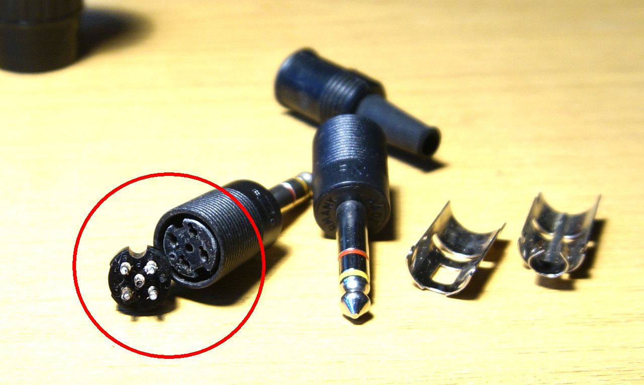

Moin Detlef ,
danke für den Link !
Das Kopfhörerlitzenbelegungsbeispiel oben ist mono ? Und das Untere verstehe ich nicht . Was wird gemeint mit " verbunden mit 2 " ?
Lieben Gruß
Jörgi
Die von Dir gezeigte Kopfhörerbuchse nannte man auch Würfelbuchse, die Stecker auch Würfelstecker.
Das Bild im Link bildet rechts diese ab, einmal Stecker nicht drehbar, einmal drehbar, aber beides Stereo.
Der Stecker hat zwar ne Aussparung und die Buchse einen Steg gegen verdrehen.
Ich kann mich aber erinnern, dass man bei den älteten Ostgeräten den Stecker verdreht einstecken konnte.

Oben ist der Würfelstecker  Floet?
Schreib mir bitte was ich wo anlöten muss , sonst löt ich x mal , bitte !
Würfelstecker, resp. -buchse, abgeleitet von der Anordnung der 5 auf einem Würfel
[Bild: W-rfel.jpg]
Bild aus dem Link
[Bild: pinbelegung-der-din-stecker-bei-av-gerae...nenten.png]
Mir ist jetzt nicht ganz klar wo es hängt Sad2
Du hast doch schon geschrieben dass die Steckerpins numeriert sind, dementsprechend sind die Cinchlitzen anzulöten.
Ich weiß nun natürlich nicht wie der Kopfhörer beschaltet ist, musst Du halt durchmessen.
Gruß Detlef
[-] 1 Mitglied sagt Danke an dettel für diesen Beitrag:
  • Jörgi
Auf meinem Stecker als auch auf der Buchse des Klinkensteckers sind anders als auf dem Belegungsbeispiel die Fünf auf der Drei und umgekehrt .
Ich brat mal drauf los  Floet Dance3
Etwas schwierig, das Ganze.... Problem ist, dass der Kopfhörerbananenstecker (Klinkenstecker) nur drei Kontakte hat (Masse - Signal links - Signal rechts), die Würfelbuchse /der Würfelstecker ohne den nicht benutzten in der Mitte aber vier. D.h., für den Anschluß am Klinkenstecker werden Masse links und Masse rechts zusammengelegt. Bedeutet, die Drehbarkeit des Würfels ist nicht mehr gegeben, weil gedreht dann am Klinkenstecker nicht die Masseleitungen, sondern die Signalleitungen zusammengelegt werden. Und das kann ggf. rauchen.
Wenni
Der linke Kanal funzt schon mal  Floet
Nun spielen Beide  Dance3
[Bild: fettich.jpg]
nu fertich .
Danke !
Dank auch an Ralf für den Tipp ! Thumbsup
LG Jörgi

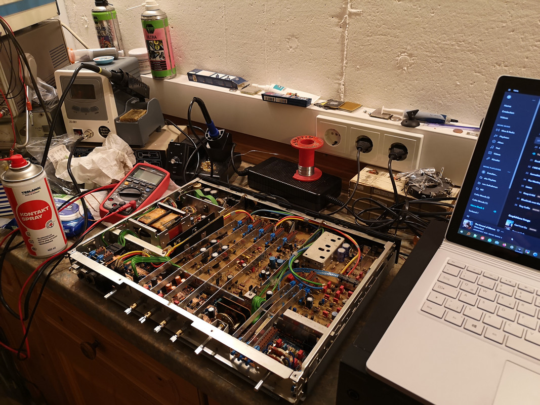

Aufgrund dessen, dass einer meiner beiden Grundig SXV 6000 immer im rechten Kanal knackte, habe ich zu einem Spottpreis ein "defektes" Exemplar erstanden. Zuerst ging gar nix, Führungsschienen der Eingangswahlschalter waren völlig verharzt. Alles gereinigt, extrem viel Staub ausgesaugt. (war ein Rauchergerät...) Ausgangstransistoren am Kühlblech nachgelötet und einen einzigen siffenden Elko ersetzt. Anschließend noch einen kleinen Spritzer Teslanol fürs Balance-Poti.
Bis jetzt keine akustisch hörbaren Probleme. Am Ausgang des VV natürlich auf Gleichspannung gemessen, keine vorhanden.
Mal schauen ob er durchhält...
Gruß Manuel
[Bild: IMG-20211022-205529.jpg]
PS: spielt noch ohne Murren bis jetzt... Temperatur des Geräts ist bis jetzt auch noch in Ordnung.

Hallo Manuel,
in der Regel halten die Kisten dieser Jahrgänge immer gut durch.
Was ich jedoch machen würde: der eine Elko, der ausgelaufen ist - da würde ich mal schaun, ob von der Charge noch mehrere im Gerät vorhanden sind. Es wird sicherlich nicht nur der eine aus der Serie eine Macke haben. Ein "full recaping" ist natürlich quatsch, aber um Platinenschäden und Verätzungen vorzubeugen, würde ich das Geld und die Arbeit investieren, um das Gerät sinnvoll zu erhalten. Das Gerät ist an sich ja sehr servicefreundlich.
Viel Spaß damit,
Ulf

Hi Ulf,
es war einer dieser leidigen blauen Philips-Elkos (22µF), welcher leck war. War auch der einzige dieser Bauart und Kapazität, die beiden anderen Philips (jeweils 10µF) sehen zwar gleich aus, aber sind wohl nicht betroffen & auch in anderen Grundig-Geräten bei mir noch nicht in Erscheinung getreten.
Röderstein weinrot habe ich in diesem Modell auch keinen gefunden, die hellblauen Unicon habe ich jetzt nicht vermessen oder weiter kontrolliert, da in den ganzen anderen Grundig-Geräten bei mir davon auch nie einer auffällig war.
Solange er keine weiteren Zicken macht bleibt er jetzt so  Floet
Das Gerät wurde wohl beim Vorbesitzer nur wenig aber immer wieder über die Jahre genutzt, es gibt nur ganz geringe Verfärbungen am Platinenmaterial im Bereich der Ausgangsstufe. Wäre das ein Dauerläufer gewesen, wären viele Lötstellen hin und die Umgebung davon recht angebräunt. Schaut noch gut aus!
Es steht auch noch einen weiteren Grundig SXV 6000 bereit zur "Aufbearbeitung" - soll dann die Reserve werden falls wieder einer aussteigt...hat aber einen defekten Netzschalter und Riss in der Vorstufenplatine, ersteres bereitet mir größere Kopfschmerzen. Woher den Schalter nehmen? Ist völlig zerbrochen...

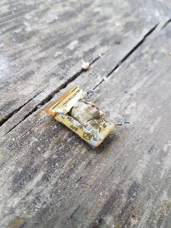

Die Höchststrafe:
KüTi, Knallfrosch, Steuerpimpel, Dual
LOL

Bitte auch den Knallfrosch auch von den anderen Seiten zeigen!  UndWeg

Ich helfe aus
[Bild: 20211002-135256.jpg]

Hier müssten viel mehr Knallfroschbilder eingestellt werden. Eine kleine Galerie wäre schön.
  • Pennywise
Bitteschön:
[Bild: Knallfrosch.jpg]
