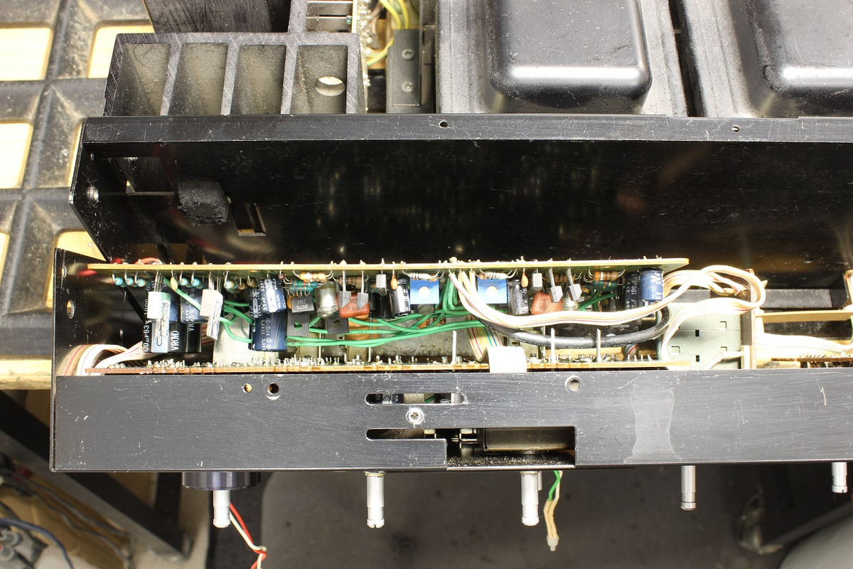

So, die vorderen Platinen sind jetzt überarbeitet:
Sieht ja schon wieder beinahe "normal" aus.

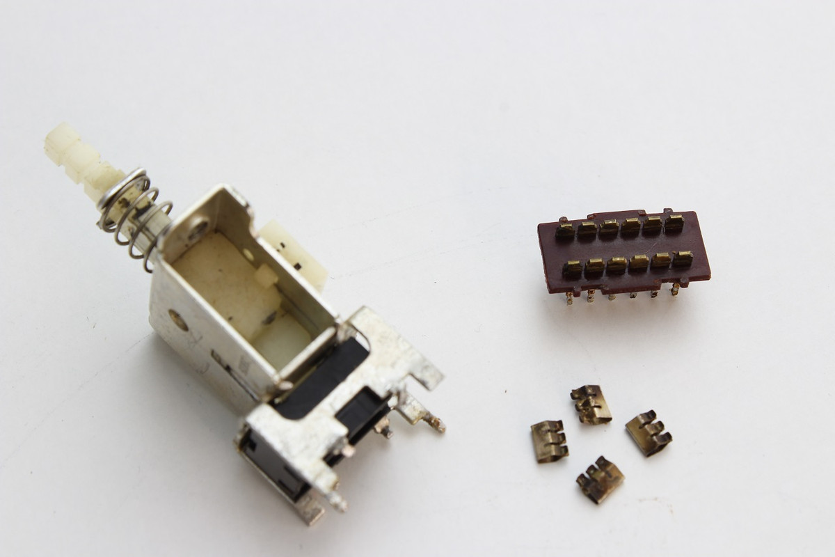

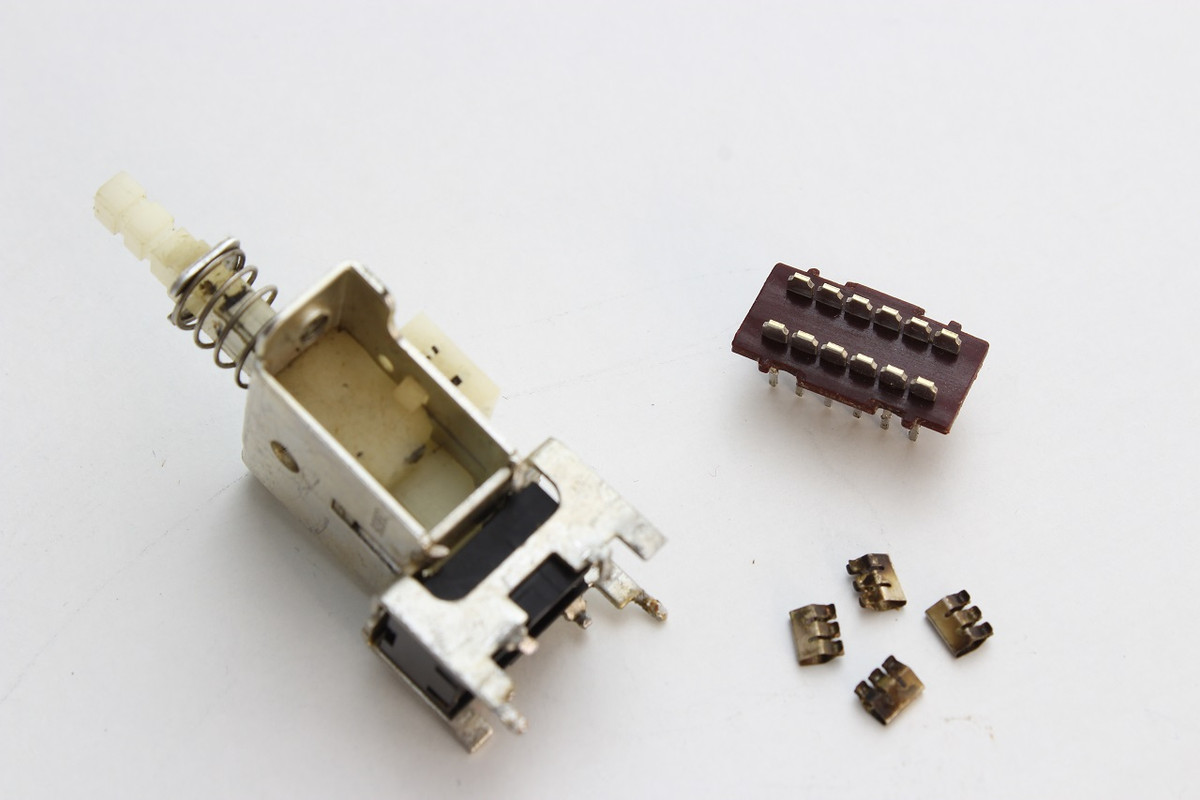

Dieser Schalter war zwar ausgelötet und auch geöffnet worden - aber von Reinigung ist keine Spur zu sehen!
Hier ist der Schalterblock (rechts oben) gereinigt - sieht man den Unterschied gut?
Auch die Reiter wurden gereinigt, rechts vorher, links nachher.
Das schwarze Blech fehlt natürlich noch immer!
Jetzt mach ich mich an die Treiberkarte. Dort wurden zwar rote Roedersteins eingebaut, aber solche kalten Lötstellen "übersehen" - vermutlich haben die nix mit dem Klang zu tun, oder?
In natura sind die noch schlimmer, kann der Fotoapparat irgendwie nicht so gut abbilden.
