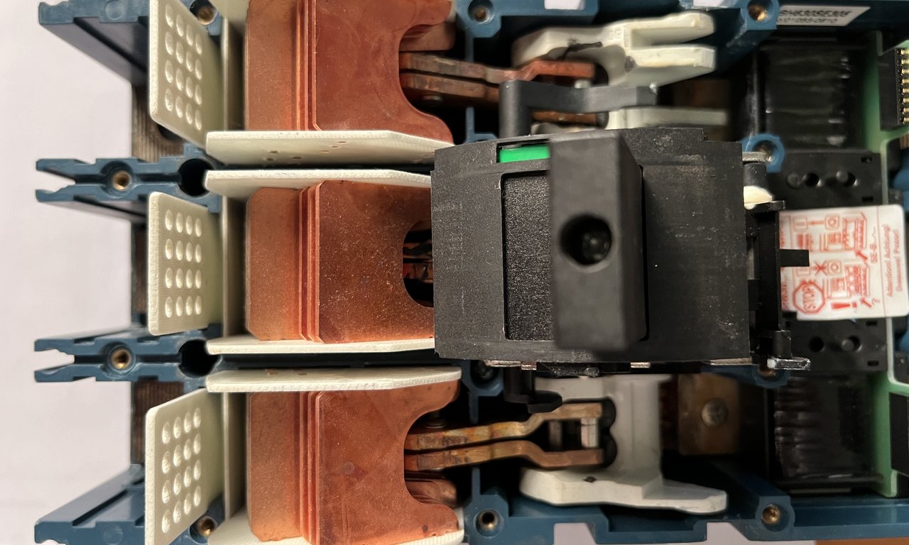

Immerhin weiß ich jetzt, wie ne Funkenlöschkammer aussieht und funktioniert...gestern kannte ich das Wort nicht mal.
Und woher ein erheblicher Teil des Gewichts kommt, erklärt sich jetzt auch.
