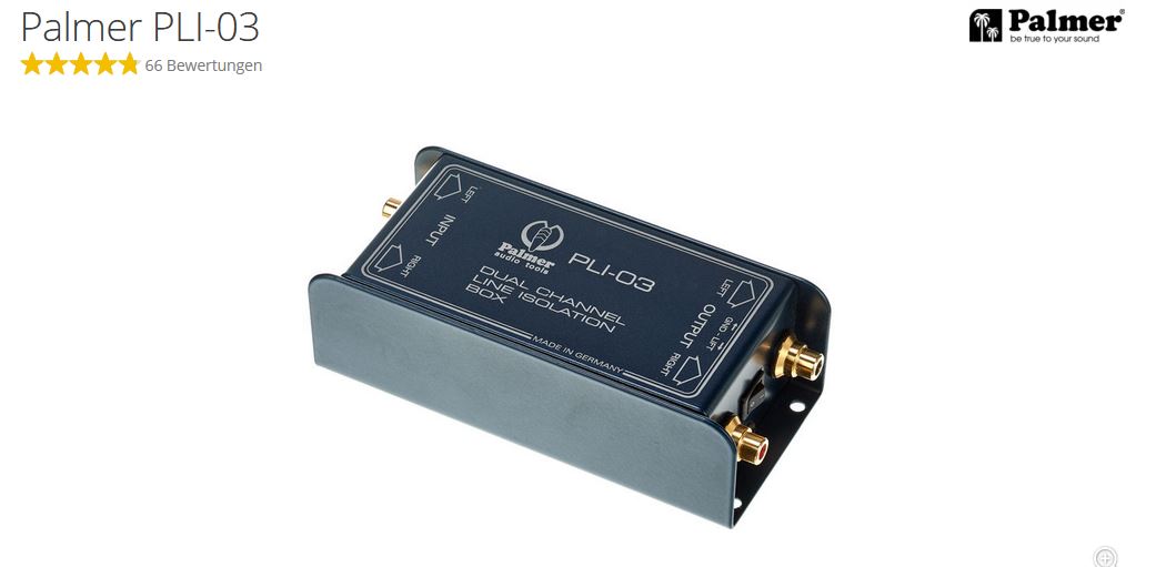

Der hier ist zumindest durchgehend gut bewertet:
https://www.thomann.de/de/palmer_pli03.htm
Aber wenn ich dann sowas hier schon lese....

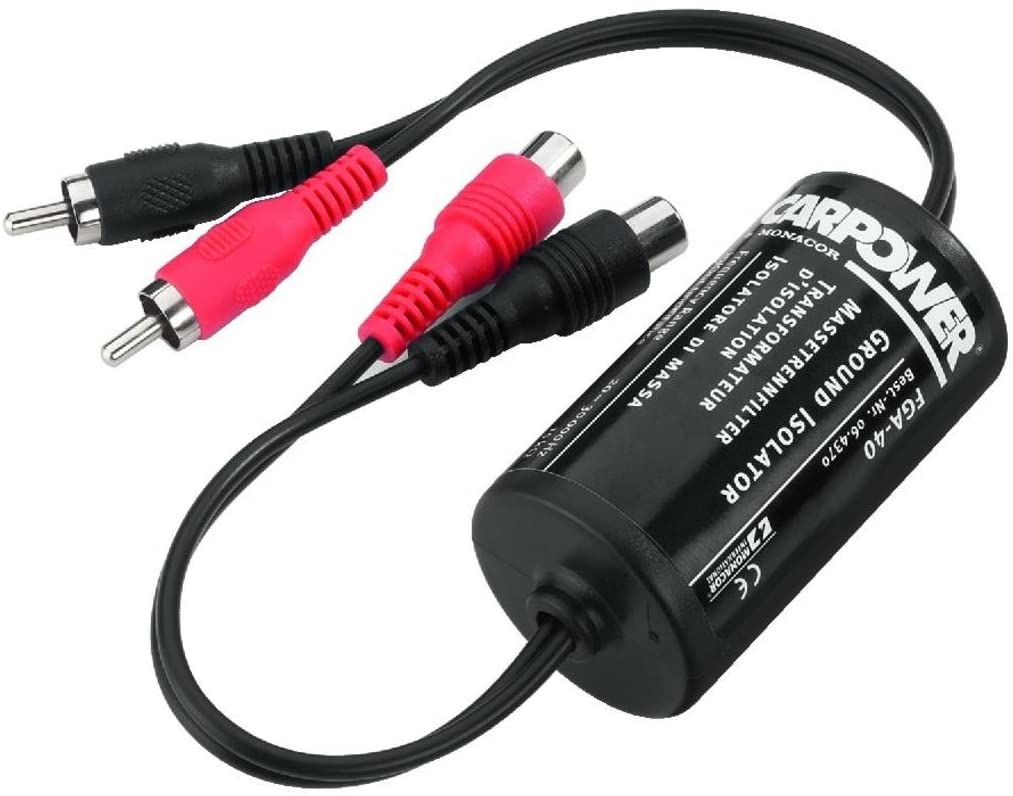

Dann ließe sich die Brummschleife doch durch einen einfachen Massetrennfilter leicht beheben, oder nicht?
Das empfehlen wir unseren Kunden immer dann, wenn PC (oder Peripherie davon) mit älteren Hifi-Geräten verbunden wird.

(30.04.2021, 11:20)Armin777 schrieb: Dann ließe sich die Brummschleife doch durch einen einfachen Massetrennfilter leicht beheben, oder nicht?
Absolut!
Das Brummen ist dann komplett weg.
Genau das Gerät auf dem Bild hab ich hier liegen, aber mit "Klang" hat das dann doch nicht mehr viel zu tun.

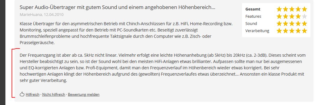

Weiter vorne im Thread wird ein hochwertigerer Audioübertrager genannt, allerdings schreibt ein Rezensent, dass der Frequenzgang ab 5kHz verändert wird.....

Zitat:Dann ließe sich die Brummschleife doch durch einen einfachen Massetrennfilter leicht beheben, oder nicht?
Mit dem "Ding" wären die Störungen natürlich auch verschwunden, aber es wäre dann mindestens "absurd"  LOL einen externen DAC, anstelle des analogen Soundkartenausgangs zu verwenden.
Leider ist es so.... :-(

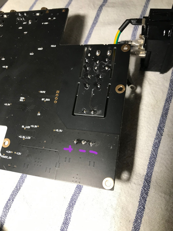

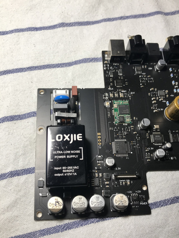

Netzversorgung des DAC extern legen. Das Teil braucht ja nur 12V DC.
[Bild: 1-AF7-B6-D8-F2-E6-4568-8-AD1-8-C54-D0-E618-CF.jpg]
[Bild: 2381208-A-285-B-4-D28-93-C3-E87-D4-BFDA6-F8.jpg]
