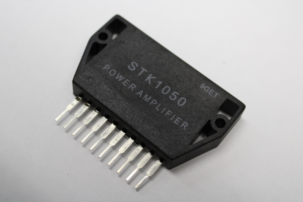

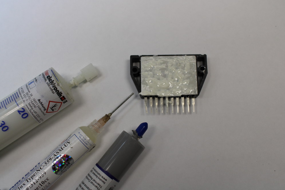

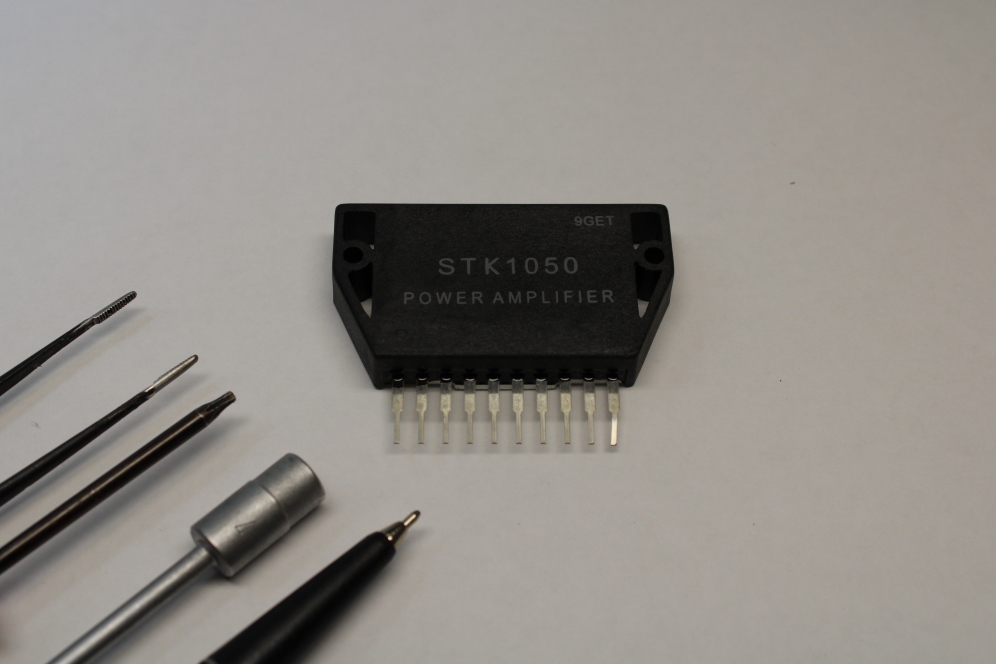

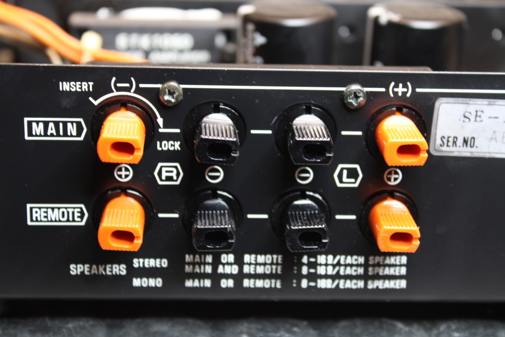

Liebe Vintagefreunde....Heute möchte ich meinen letzten, dafür aber mit viel Sorgfalt erstellten Reparaturbericht präsentieren.
Kurzfassung:
Dieser Verstärker war kaputt, und ich habe ihn wieder heile gemacht...
Details:
Das neue Bauteil:
Nochmal detaillierter:
Rückseite mit allen Details:
Alt gegen neu...
![[Bild: q5.jpg]](https://i.postimg.cc/x8yjjcXb/q5.jpg)

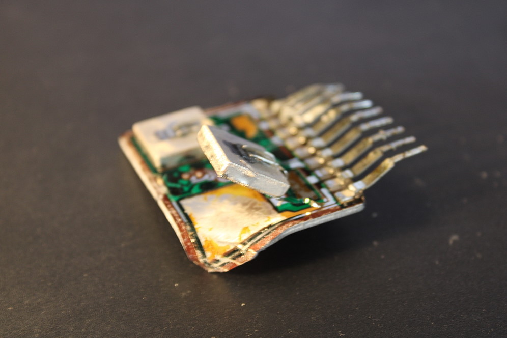

Altteil
Neuteil mit Paste
Neuteil mit verteilter Paste

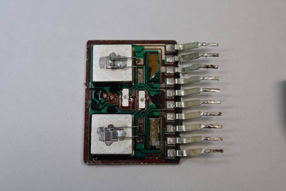

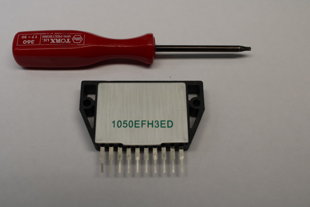

Das ist das Neuteil:

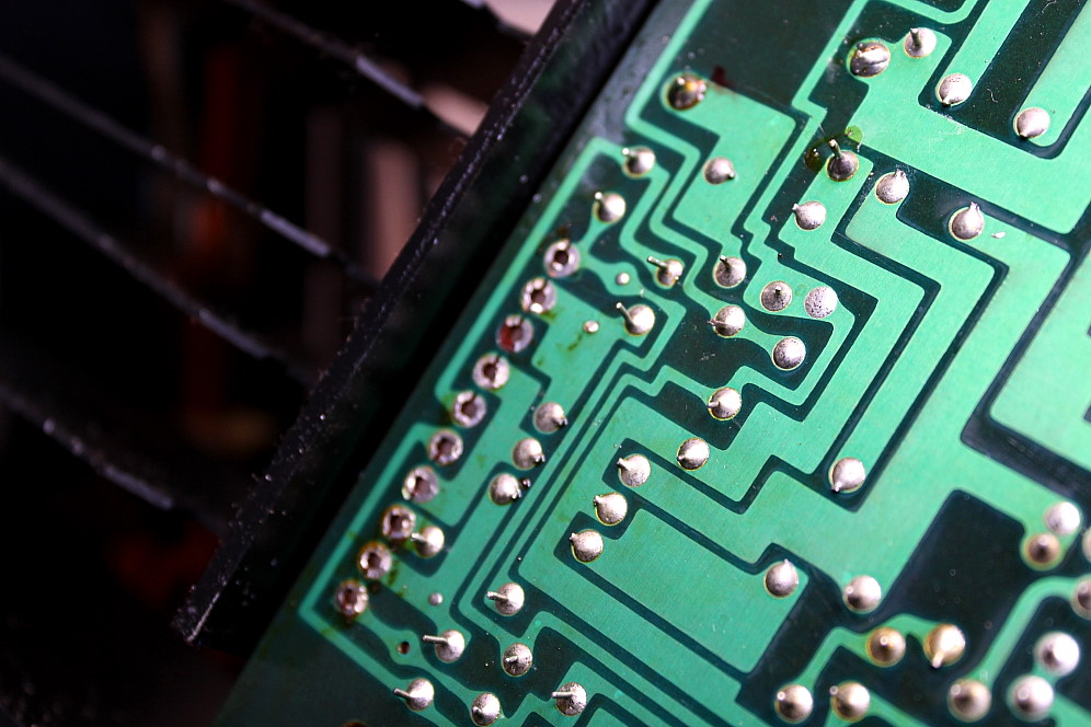

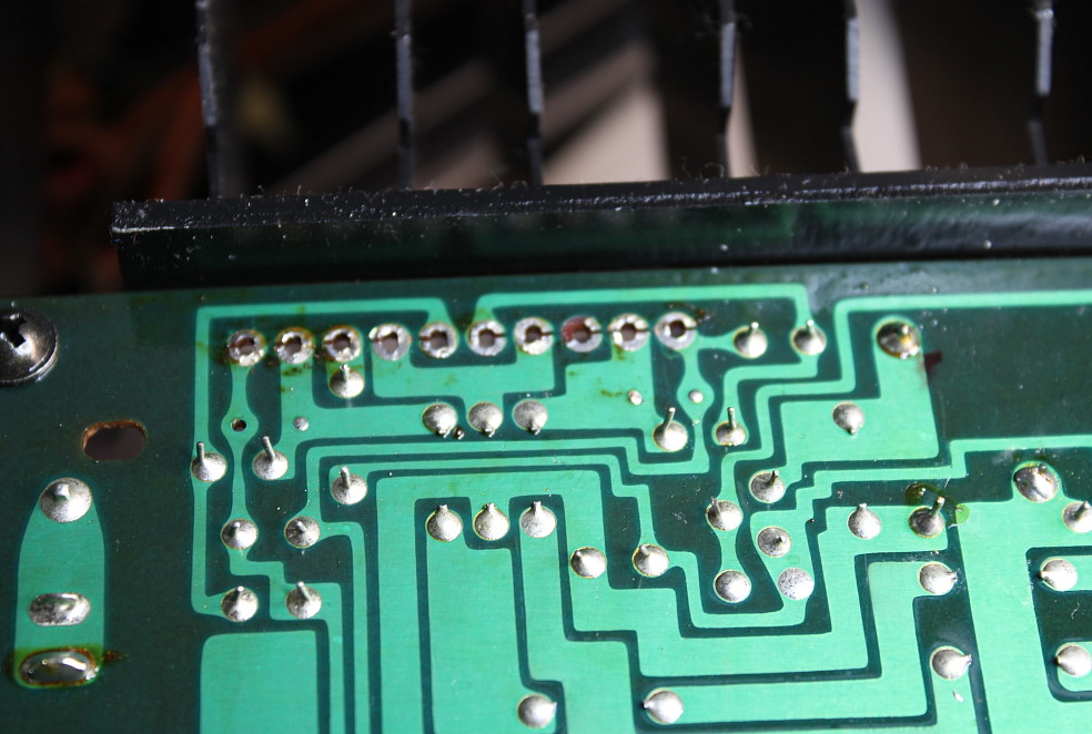

Altteil wurde ausgelötet....

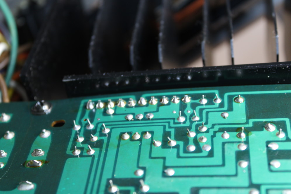

Lötzinn abgesaugt...
Neuteil reingesteckt und festgelötet....Leider einige wichtige Schritte undokumentiert....

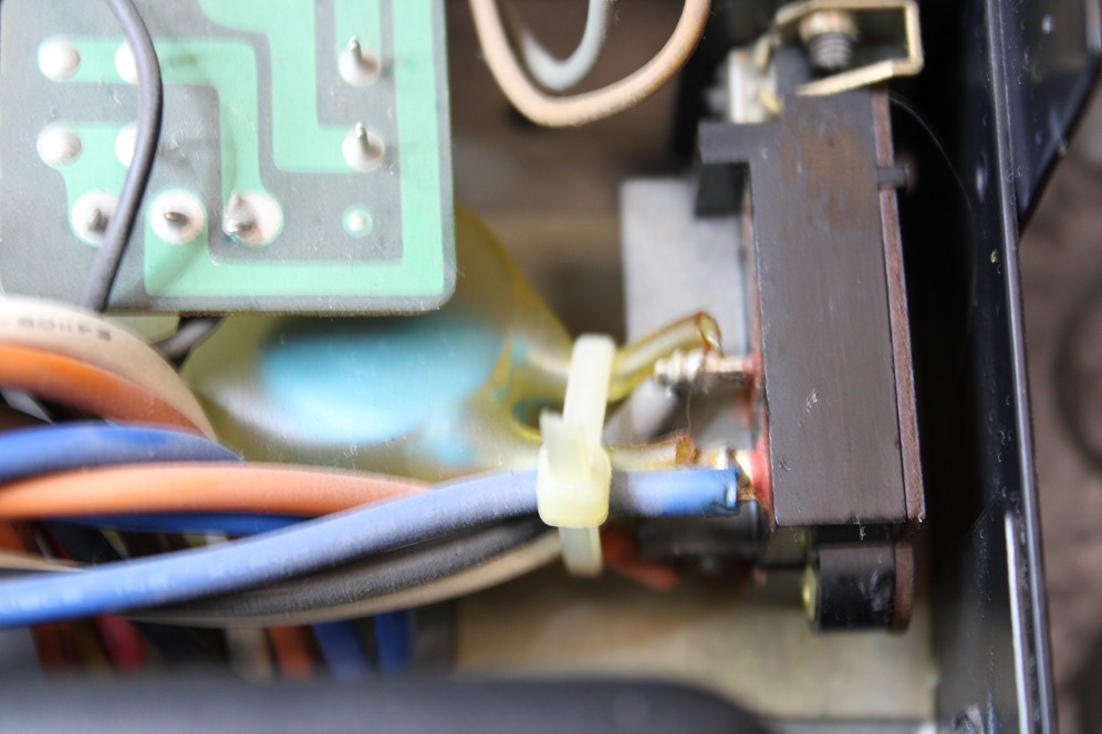

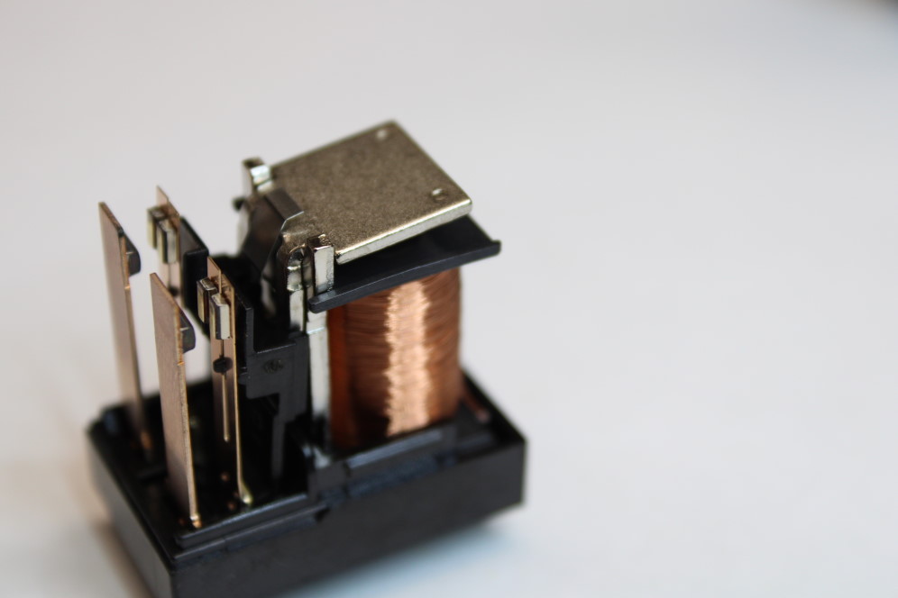

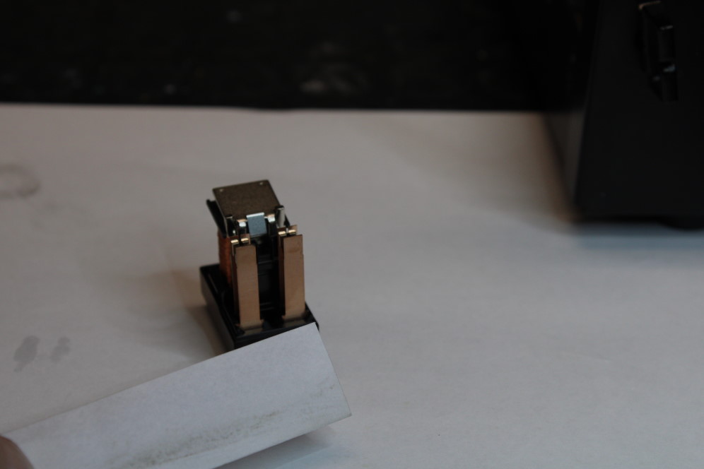

Das Relais....
...von unten

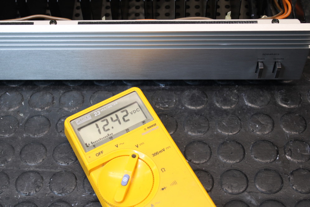

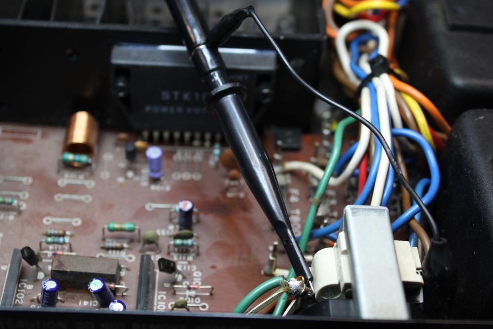

Diverse Messungen

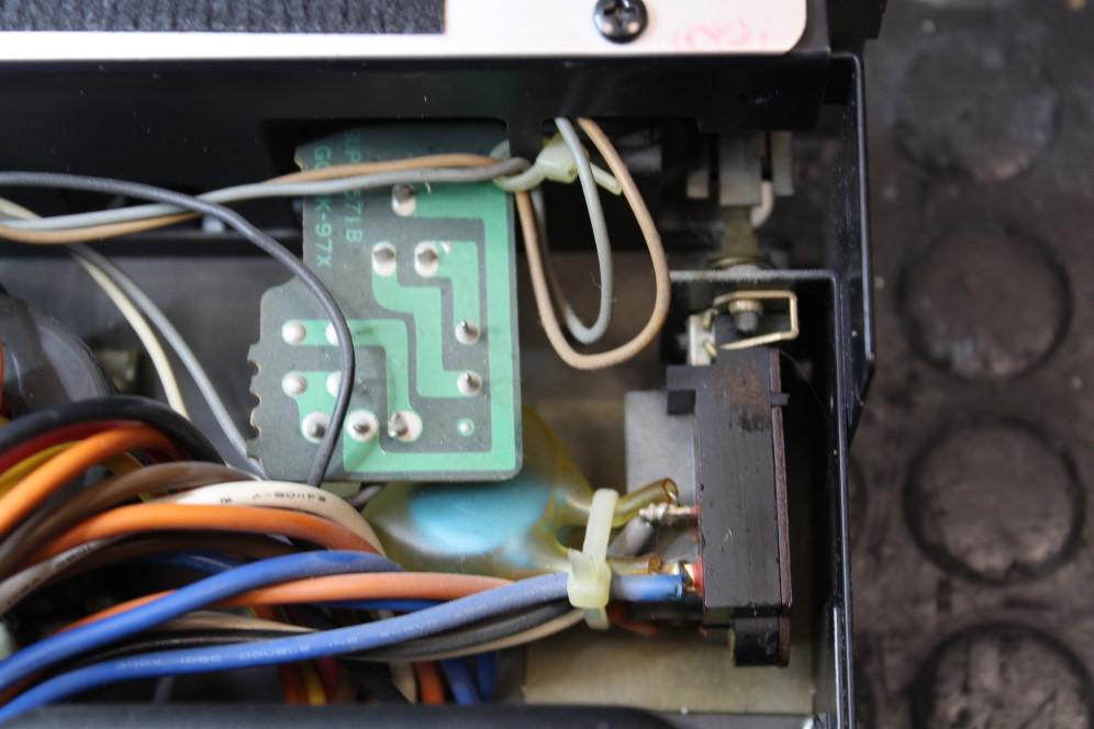

Netzschalter
Detailliert...leider kein Knallfrosch....sehr ärgerlich.

Kannst Du das Relais vlt mal besser fotografieren?

Das nackiche Relais zu zeigen ist schon pornographisch. Pfui.

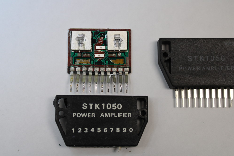

Schön wäre auch eine Innenansicht des Neuteils (STK1050) gewesen ...

Zitat:Schön wäre auch eine Innenansicht des Neuteils (STK1050) gewesen ...
Grundsätzlich kein Problem, da man die zerstörungsfrei öffnen und wieder verschliessen kann. Doppel Linkshänder natürlich ausgenommen.

Was kostet denn heute so ein Hybrid IC, 5 - 8 Euro?

IC kostet um 8 € (Nachbau)...Hatte ich noch da.

mehr aus Neugierde. Machst Du auch Temperatur - Messungen unter Last von dem Innenleben ?

Zitat:Machst Du auch Temperatur - Messungen unter Last von dem Innenleben
Ich mache nix anderes.....Den lieben langen Tag.
