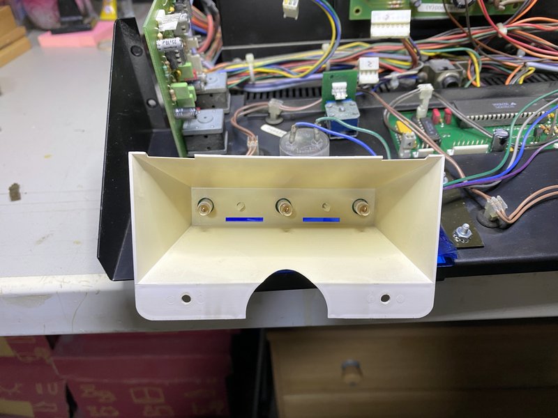

Auch mal die Lampenkästen der Power Meter begutachtet.
[Bild: Foto-14-11-21-13-47-43.jpg]
Schon ordentlich vergilbt.
Ich experimentiere gerade mit selbstklebender Spiegelfolie herum.
[Bild: Foto-14-11-21-14-22-56.jpg]
[Bild: Foto-14-11-21-14-23-00.jpg]
Weiß ehrlich gesagt noch nicht, was besser wäre. Weiß auslackieren oder eben diese Spiegelfolie?

weiß lackieren
und so ein Teil einsetzen wegen der gleichmäßigen Ausleuchtung
https://www.ebay.com/itm/262784887409
Gruß Ulf Hi

Bei vergilbten oder gar angekokelten Lampenkästen nehme ich schon seit Jahren selbstklebende Alufolie. Hat auch den Vorteil, dass man bei den Lampenwerten etwas nach unten kann und die Ausleuchtung dennoch schön und gleichmäßig ist.

Wenns meiner wäre... weiß sprühen und auf LED umbauen  Thumbsup
Vielleicht mit einer davon pro Kasten:
https://www.conrad.de/de/p/tru-component...56867.html
passt das hier (Abmessungen, Lichtfarbe)?:
https://www.pollin.de/p/cob-led-spl-nnw1...-2w-121795
Hi André,
mit selbstklebender Folie kannst du die Lampenkästen immer wieder in den Urzustand zurückversetzen, sollte es bei einem Verkauf (was du wahrscheinlich nie tun wirst) notwendig sein.
Dann würde ich auf LED umrüsten und drei LEDs in die Sockel setzen. Drei LEDs leuchten immer gleichmäßiger aus, als nur eine LED. Das hat immer ein wenig die Neigung zum Spot. Die drei LEDs kannst du bei 14 Volt in Reihe schalten und dann mit einem entsprechenden Vorwiderstand versehen. Es gibt heute tolle LEDs, die hell genug sind und einen Abstrahlwinkel von 120 Grad haben. Mann müsste dann nur noch feststellen, ob AC oder DC anliegt. Aber für einen kleinen Gleichrichter mit Elko ist in der Kiste immer Platz. Manchmal sehen LEDs auch geiler aus als Lampen.
Einen Versuch ist es wert.

Ich habe mich doch gegen die Spiegelfolie entschieden und die Lampenhäuser weiß lackiert.

die 90lm kann man ja durch Reduktion des Betriebsstromes reduzieren. M.E. waere es mal einen Versuch wert.
ich würde es mit nem Stück LED Streifen warm weiß probieren, mit nem Wiederstand davor kann man die Helligkeit gut anpassen. Aber da es sich um ein Kundengerät handelt würde ich auch wieder die Glühlampen einsetzen

Ich habe nun doch einen Versuch gestartet und für die Power Meter LED Strips verbaut. Die Ausleuchtung ist schön gleichmässig. Auch habe ich die blauen Folien erneuert und jetzt erstrahlt das Blau in ungeahnter Weise.
Für die Originalität lässt sich natürlich alles wieder zurück bauen.

Für die Front Beleuchtung habe ich aber die Bi Pin 14V Lampen genommen.

So, habe nun nochmal umgebaut. Andere Sorte LEDs + die originalen blauen McIntosh Folien. Meine blaue Folie habe ich weggelassen.
Für mich passt das jetzt so.
