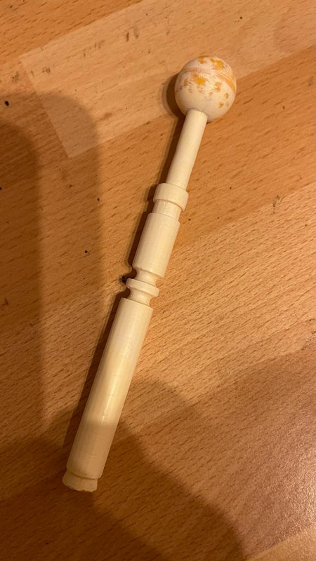

Ich möchte euch folgendes Werkzeug nicht vorenthalten, was mir mein Sohn in mühevoller Kleinarbeit ausgedruckt und dann geklebt und geschliffen hat.
Ich nenne das mal ein Diaphragma-ausbeuler Funktioniert genial, gibts meines Wissens nach nicht zu kaufen..

Wie, warum und wozu beulst du ein Diaphragma aus?

Kalotte ist der gebräuchlichere Begriff für das, was er ausbeult.
  • tom68
Ich habe mir zu diesem Zwecke schon längst ein paar Sätze von Holzkugeln aus dem Bastelbedarf bei Amazon gekauft. Gibts tatsächlich für fast alle Kalotten passend.

Sowas ähnliches hab ich im Auto unter dem Sitz!

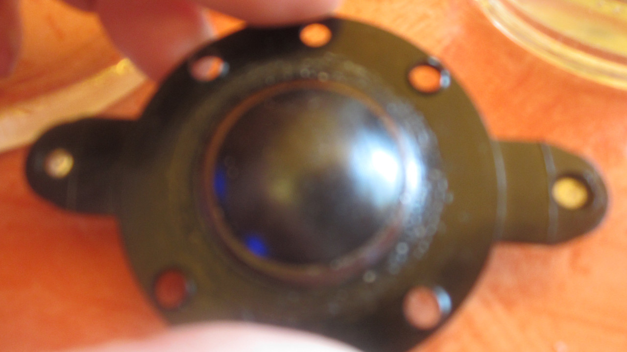

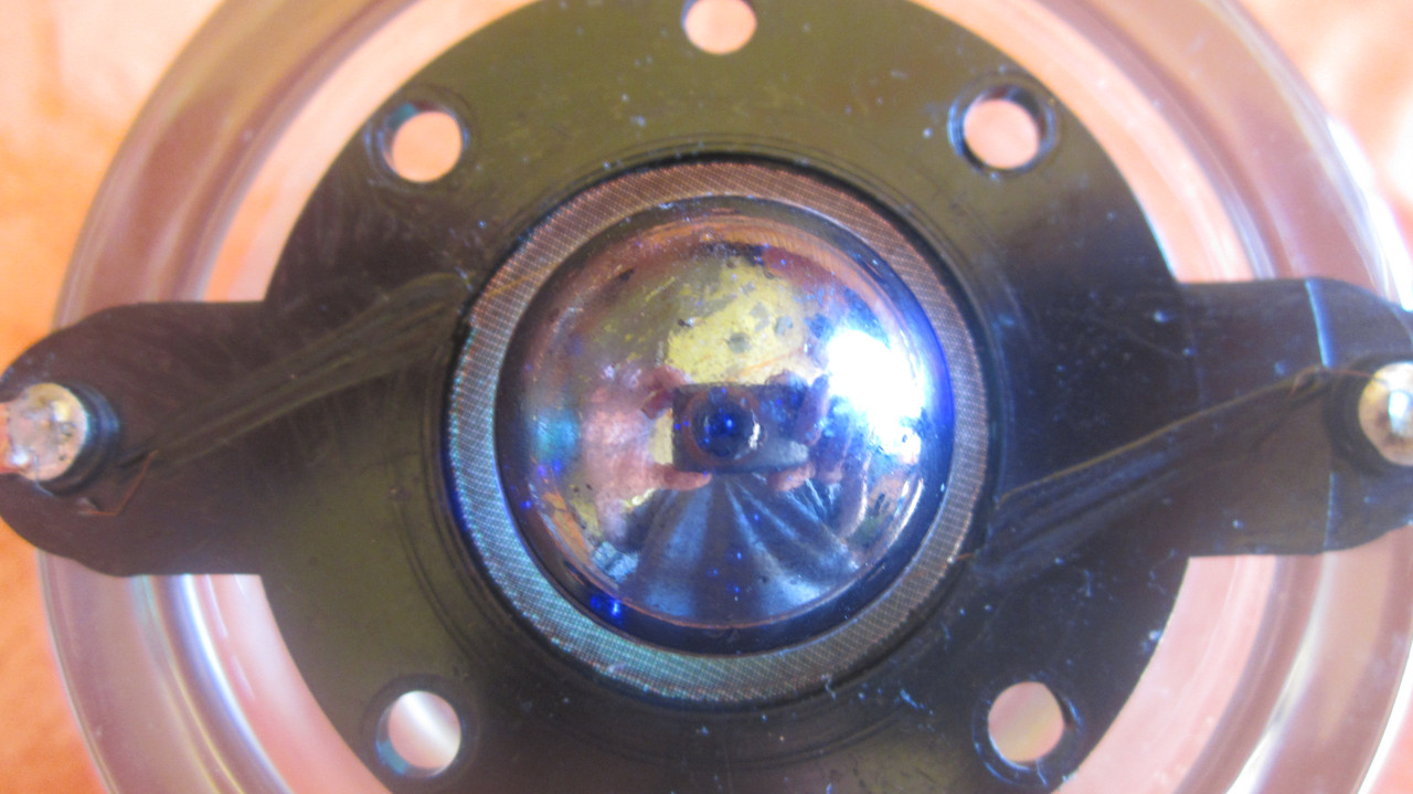

was auch ganz gut geht sind Murmeln verschiedener Größen und Materialien wie Holz oder Glas Thumbsup   bei Alu- Höchtönern geht das ganz gut und bekommt diese mitunter auch wieder glatt und rund Thumbsup
Oldie  kommt halt immer darauf an .... Pleasantry wie stark die Beschädigung ist ...
hier die Reperatur eines B&W Höchtöners, der nicht so einfach mit dem Mund oder mit Hilfe eines Staubsaugers behoben werden konnte.
Ja, Ihr habt richtig gelesen ..... LOL Staubsauger .....geht bei manchen Hochtönern echt ganz gut, ohne den Hochtöner auseinander zu nehmen .... nur sollte man sehr vorsichtig sein....  Thumbsup  hier z.B. wäre der Vorschlag perfekt ohne zerlegen https://old-fidelity-forum.de/thread-43018.html

Ich habe noch zwei zerknitterte Diaphragmen eines Pärchens Esoter. Zwar habe ich etwa 2/3 der Beulen wegbekommen, aber insgesamt sind sie so zerkinittert/faltig, das mehr nicht geht. Außer, man feuchtet die Membran an und beschwert sie dann mit einer Kugel - nur womit kann man das befeuchten?

Ich habe es mal bei einem Audax mit den Murmeln versucht, aber die Kerbe war schon so lange drin,
dass sie einfach nicht mehr raus ging, auch nicht mit einem Heißluftfön...

bei dem oben gezeigten Höchtöner war das auch der Fall ...... die Kerbe war auch nicht vollständig zu entfernen. Seidenkalotten Hochtöner mit langem Lagerungsschaden wie im obrigen Bild sind nicht so einfach zu beheben .... wenn überhaupt Sad2
