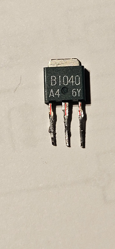

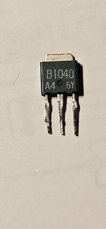

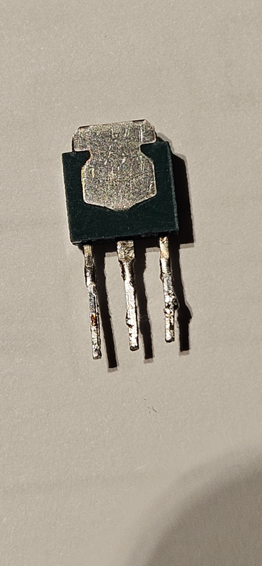

[Bild: 20251001-001523.jpg]
[Bild: 20251001-001529.jpg]

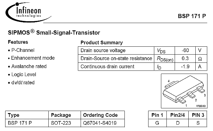

Ich würde versuchsweise zuerst sowas wie einen gut erhältlichen BSP 171 P einsetzen
und den Rest des Verstärkers erst mal unverändert lassen.
Das kann man elektrisch 1:1 ersetzen:
BSP171 Source S --> Emitter Q 502
BSP171 Gate G  -->  Basis Q 502
BSP171 Drain  D -->  Kollektor Q 502
Man muss nur schauen, ob die Pinbelegung kompatibel ist und ggf. kurze gekreuzte
Drähte zum Anschliessen nehmen.  Oldie

[Bild: BSP171-01.jpg]

(30.09.2025, 23:16)chercheur schrieb: [Bild: 20251001-001523.jpg]
Das könnte TO-251 sein, dann müßte der Pin-Abstand (Mitte-zu-Mitte) 2,29 mm sein.

(01.10.2025, 10:09)chercheur schrieb: Ich verstehe nicht?
Wie groß ist der Abstand zwischen den roten Linien? (Kann auch an den Löchern auf der Rückseite der Platine gemessen werden.)
