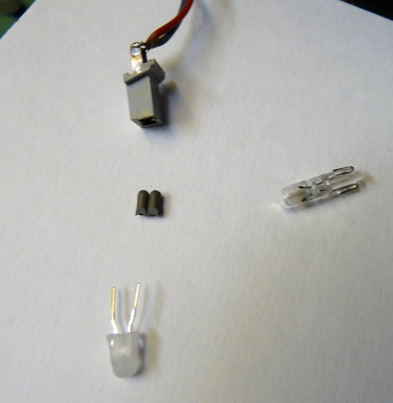

Hier sieht man die Rückseite des Lampenkastens und den Grund, warum ich auf LEDs umrüsten will.
Die 5 Glühlampen haben keinerlei Frischluft, geben ihre Wärme komplett in den geschlossenen Kasten ab, dass kann nicht gut gehen.
Die Skalen sind mit doppelseitigem Klebeband montiert. Bei der FM-Skala hat das Klebeband aufgegeben.
Die warmweissen LEDs sind bestellt, aber leider noch nicht eingetroffen. Dann geht’s zuerst mal an die Lämpchen für die Instrumente, Stereo und AFC. Dieses sind Glassockellampen und die Umrüstung geht recht einfach. Die Speisung erfolgt direkt vom Trafo mit ca. 6.5V Wechselspannung. Die LEDs möchten aber lieber Gleichspannung. Also einen kleinen Gleichrichter und einen ELKO aus der Grabbelkiste fischen, zusammen braten und in einen Schrumpfschlauch packen.
Dieses Konstrukt dann zwischen Trafo und Lampen schalten und schon haben wir etwa 7.5V Gleichspannung....was für die LED natürlich der sichere Tod bedeuten würde. Also kommt vor jede LED noch ein 330 Ohm Widerstand.
Da ich die originalen Fassungen nicht einfach abzwicken will, werden diese auch für die LEDs verwendet. Für die Glassockel habe ich das Problem so gelöst:
Ein kleines passendes Stück Kabelisolierung wird in die Fassung gesteckt, die LED an der Schleifscheibe angerauht (das Licht wird dann difus), die Anschlussdrähte passend abgezwickt und dann polrichtig in die Fassung gesteckt. Rechts noch die Original-Funzel.
So sieht das dann zusammen gesteckt aus. Rechts unter dem schwarzen Schrumpfschlauch sitzt der 330 Ohm-Widerstand.

So, hier gehts auch mal wieder einen Schritt weiter...
Und gleich vorneweg:
Es flimmert glücklicherweise nix. Denn Effekt bei den Autorücklichtern kenn und sehe ich übrigens auch, sehr mühsam...noch schlimmer finde ich es dann, wenn die Bremslichter aufleuchten, da bekommt man teilweise eine halbe Schweissblende, so hell sind die Dinger
Aber zurück zum Thema:
Nach den kleinen Glas-Sockel-Lämpchen waren die Gewinde-Lämpchen dran. Auch hier wollte ich nix an der Original-Fassung ändern oder zerstören, also mussten die Lämpchen dran glauben.
Das ist ein bisschen Brutal...zartbesaitete also diesen Abschnitt überspringen.
Der Glaskolben muss natürlich weg, also Lappen drum, rein in den Schraubstock und beherzt zudrehen. Knack...dann vorsichtig die Scherben entsorgen, und die Innereien so gut es geht entfernen/rausreissen/abwürgen...ich habe hier natürlich auf Bilder verzichtet.
Dann mit einem ganz feinen Dorn oder Schraubendreher den Glaskolben im unteren Teil des Gewindes durchschlagen mit gefühlvollem Hammereinsatz. Je nach Fabrikat kann nun der Pluskontakt unten (Lötzinn) aufgeheizt und entfernt/abgesaugt werden oder man bohrt ein kleines Loch.
Schon kann man nun die 10mm-LED reinschieben, natürlich mit dem Plus-Beinchen voran, das Minusbein wird 90° Abgewinkelt und dann an das Gewinde gelötet. Und den LED-Plus-Draht plan abzwicken, wieder Lötzin drauf und fertig. Klingt kompliziert, geht aber mit jeder Lampe schneller...das sieht dann so aus:
![[Bild: P1010707.JPG]](https://lh4.googleusercontent.com/-9ge8kVSlwCE/UQZrJFKhI9I/AAAAAAAAENk/QhjuUi3sAWo/s811/P1010707.JPG)
Vorne die orischinal-Lampe, in der Mitte die 10mm-LED, hinten das Konstrukt.
Nun kann man die Dinger nur noch vorsichtig reinschrauben (Vorwiderstand in der Zuleitung nicht vergessen) und schon wird es Licht.
Die 10mm-Dinger gabs leider nicht warmweiss, sieht man aber glücklicherweise hinter den Skalenscheiben nicht mehr.
