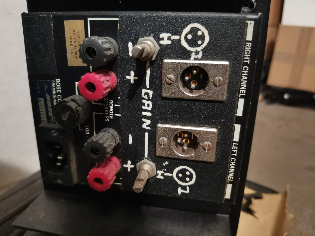

Stimmt recht hast du, könnte schwören ich hatte vor Jahren das mal an meiner Bose Endstufe dran.
Na dann macht es mir die Entscheidung leicht, Danke

Ja, die Bose hatte es anders rum.
